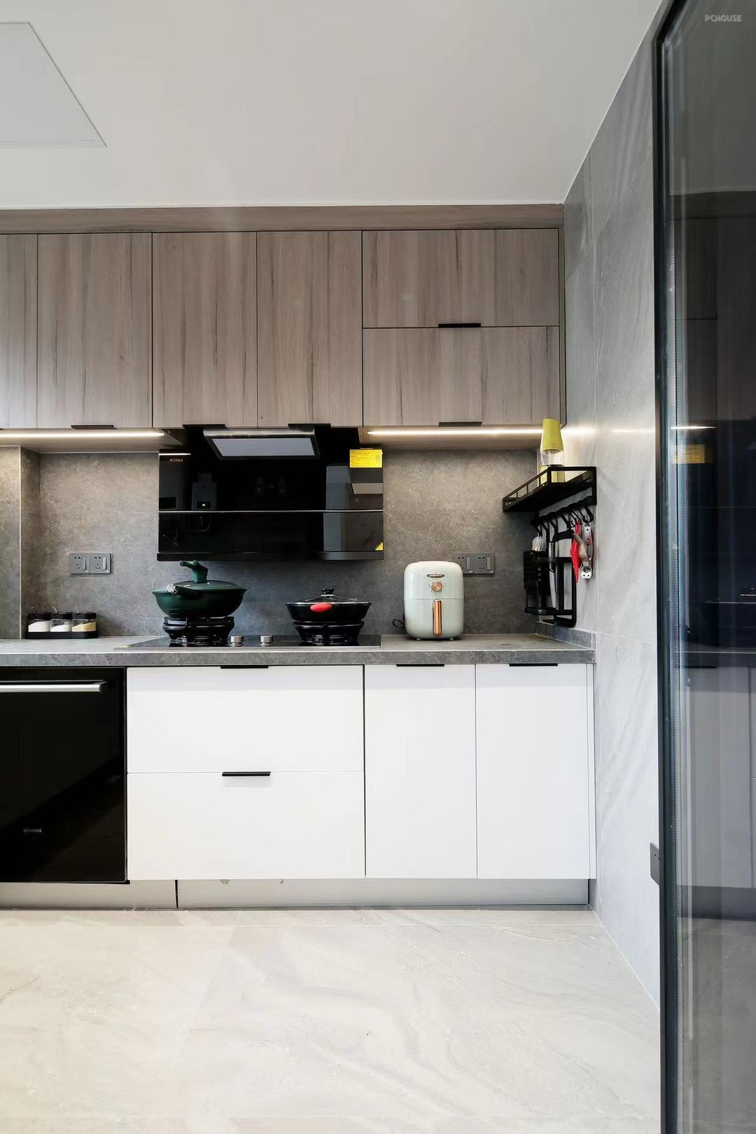

这是中厨。中厨房在灯光设计上,取消了传统的头顶用筒灯照明的方式,因为那样的设计在使用过程中,人影会把灯光遮住,取而代之的是在柜体里设计感应灯,这样操作起来,操作台上的东西照的非常明亮清晰,业主入住后,对这个设计细节赞不绝口。
