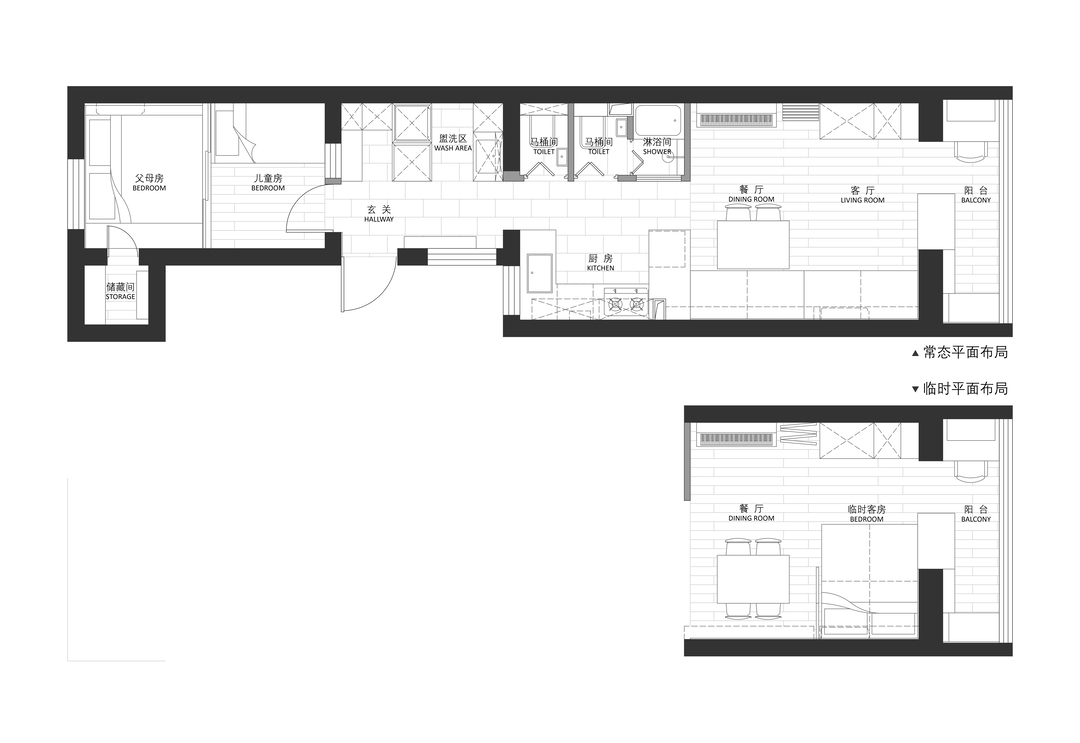

小户型想要实现功能上的“扩容”,就要充分利用空间的可变性和精确的尺寸控制。在平面布置上,我们将几个体量较大的功能,如冰箱、洗衣机、洗漱区等都放置于内厅,使采光更好、使用更舒适的公共空间最大程度地开放;将厨房与客厅之间的隔墙拆除,并适当增加厨房面积,实现更为实用的U型台面;卫生间参考日式三分离卫浴尺寸,设置了两个独立的马桶间,其中一个马桶间与浴室相连;在三个卧室的安排上,由于现阶段孩子年纪尚小,我们将儿童房与父母房相邻,通过推拉门使两个居住空间之间可开可合,而长辈过来照顾孩子时临时休息使用的卧室则通过可变的客厅沙发模块来实现,在不住人时空间完全开敞,需要居住时通过移动沙发模块可能快速地转换功能并通过折叠门封闭。
一进门6.5㎡的内厅,容纳了玄关、冰箱、洗烘套装以及盥洗区等众多功能,同时玄功储物,清洁用品也都就近收纳,方便实用。

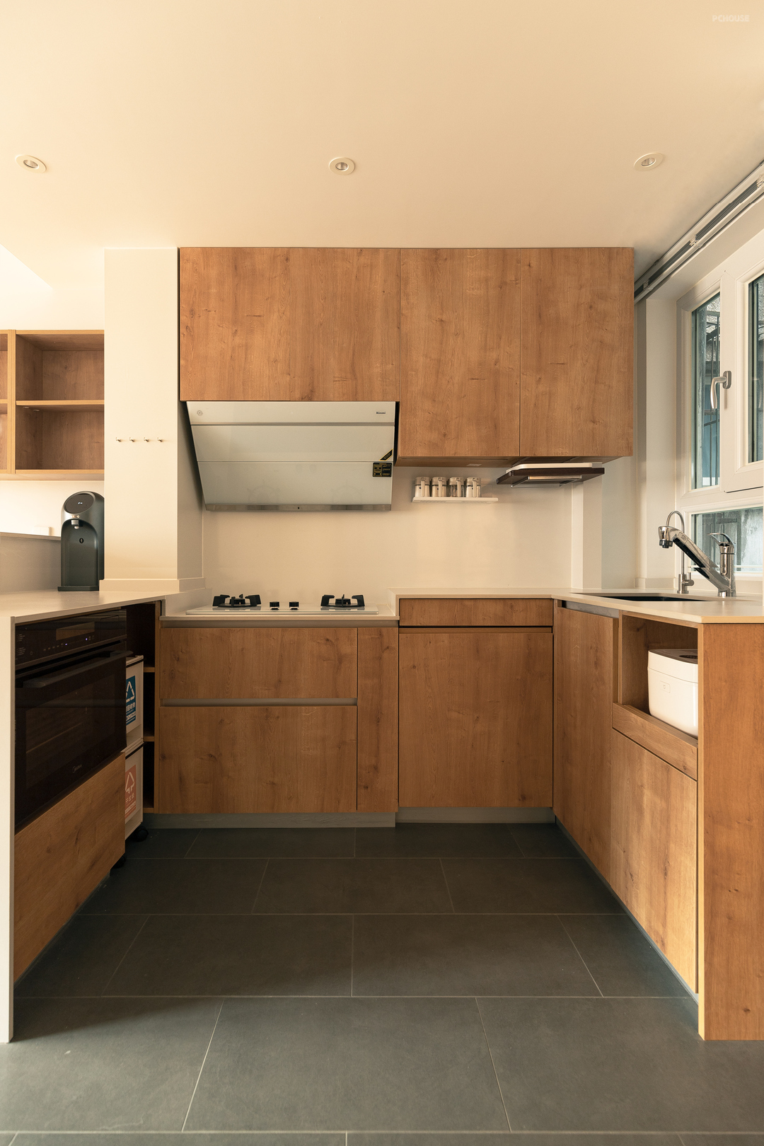

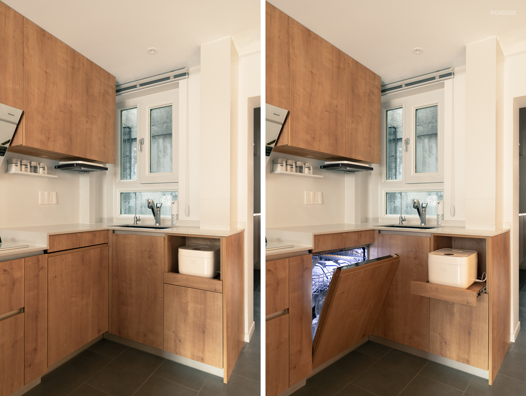

将厨房与客厅之间的轻质隔墙拆除,使空间连通,视野更为开阔。原L型台面空间有限,使用不便,我们将之改为U型三面台面,增加面向客厅的岛台,在紧凑的空间更要注重使用的便捷性。通过精准的尺寸计算,使嵌入式烤箱、洗碗机、电饭煲、管线机、咖啡机等设备均得以有序安置。
洗碗机柜门使用橱柜门板,整体性更强。电饭煲使用抽拉板放置于台面之下,不占用台面,使用时可以方便地抽出。
平衡式燃气热水器及其电源、水口也完全隐藏于吊柜之中,关上柜门,视线更加干净整齐。
橱柜转角处为分类垃圾桶预留了位置,里侧设置开敞格可更方便的收纳和拿取物品。

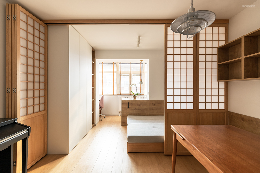

空间可变性是客厅的设计重点,在有限的面积里,既要实现现阶段使用时开敞的空间,满足共同的家庭生活需要,也能转换功能为老人提供临时的休息居住空间,同时保证基本的遮光和隔音。
在比选过各种不同的移动隔断形式后,我们最终选择了吊轨折叠门,在需要增加住宿空间时可以便捷地关闭门扇;而在折叠收纳于一侧后又能瞬间打通整个空间,小户型的通透感直接翻倍。
沙发和用餐区没有采用常规方式,而是借鉴了日本建筑师宫胁橝先生的作品,沿房间一侧设置了四个箱体盒子作为沙发和餐椅使用,从人体工程学的角度上来说,沙发和餐椅的舒适高度是不同的,因此我们通过坐垫高度的不同来区分沙发和用餐区,不仅保持了空间的延续感,坐起来也非常舒适、方便。整排的墙面书架和延续的墙板也都强化了这种空间上的整体性,使小空间看起来更为开阔。
箱体盒子不仅能灵活移动,还具备强大的储物功能。
在需要增加住宿空间时,可以将四个箱体重新组合起来,形成一个双人床。
随着孩子的成长,他将需要自己更为独立的居住空间,吊轨折叠门在关闭时可形成相对私密的独立卧室,空间一分为二互不干扰,同时木格栅门也能为公共区域提供采光。为了方便后期作为卧室使用,我们也为之设置了衣柜、书架和书桌等。
远景方案平面图
为了使折叠门在关闭时能与墙面完全贴合,我们在整排书架之中与移门轨道对应的位置设置了可开启的合页门,下部墙板也在对应位置定做了可拆卸的活动墙板,以保证卧室使用时的私密性。

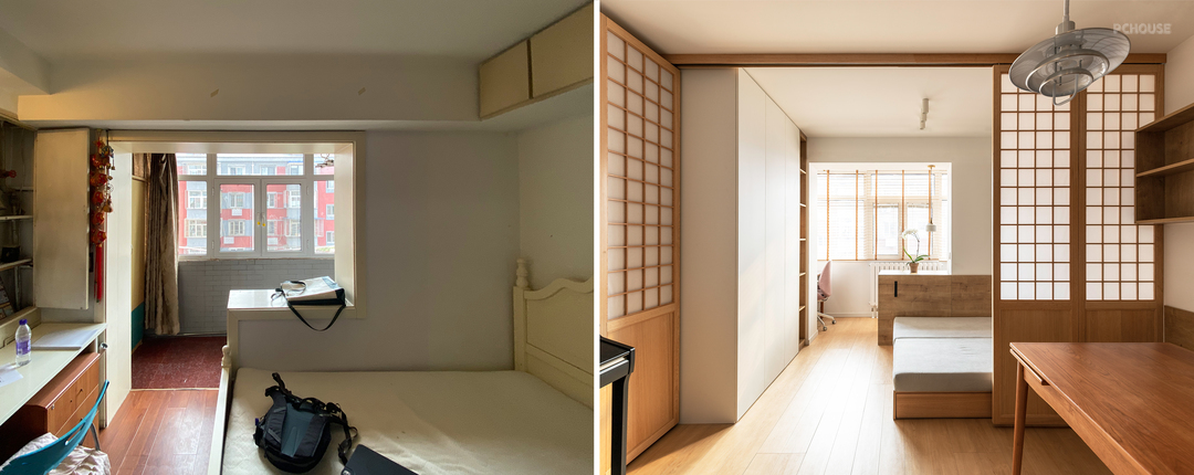

· 前后对比
在线咨询
前后对比
