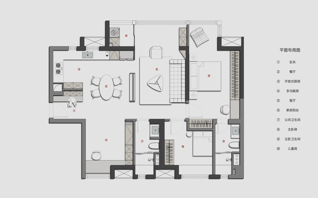

改造后平面布局:
1、平移玄关与厨房之间的墙体,扩大玄关面积
2、取消厨房移门,直接做开放式厨房,把橱柜长度拉满
3、原本冗长的阳台合理分成三部分:一部分为家政区,一部分与客厅打通并封窗,剩下的空间划分至主卧区域内
4、客餐厅比例调整至理想状态,并以半高电视墙作为分割
5、靠近玄关的卧室定义为多功能房,空间被打开后整个公领域也豁然开朗
6、公卫洗手台不外露、改至卫生间内
7、主卧入口位置外移,并纳入儿童房少许空间,增加2㎡足以让主卧布局功能大不同
调整后,每个区域都得到了合理化的利用,也让空间得到了呼吸,设计师是会魔法的。

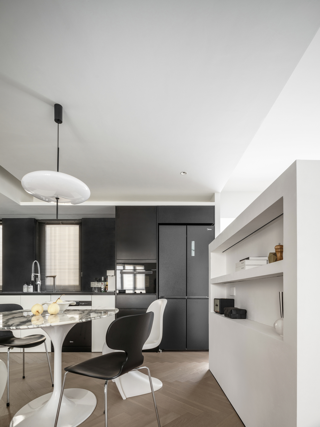

· 厨房
原本狭小的封闭式厨房,打开来之后跃升成为家里的居心地之一。
整体长达7.4m的橱柜与收纳柜,完美加入屋主所需的嵌入式厨电,也足以让屋主从容享受下厨的快乐。
冰箱位于客餐厨空间中间点,方便日常拿取物品,并从此起:取-放-洗-切-煮,动线流畅,空间充裕,两三个人同时在厨房忙碌也没有问题。
厨房与餐厅融合,橱柜亦兼顾餐边柜的功能,咖啡机、即热式饮水机等方便日常用餐使用,打破空间界限也让人与人之间互动感更强。
厨房墙面使用黑色微水泥,搭配同色百叶帘与橱柜,在白色的对比之下,产生的视觉收缩感让空间有了扩展的效果。
· 餐厅
餐厅位于公领域中心,纵使面积没有太大,但其与周边区域的连接和通达,使其多了一份舒畅和自由。屋主喜欢偶尔招呼亲友,餐厅无疑是会让人放松和交流无阻的聚集地。
椭圆形的郁金香大理石餐桌,结合柔美线条的餐椅和吊灯,为空间增添复古优雅的气氛。
电视隔墙的背面,增加了收纳的空间,丰富餐厅的功能配置。

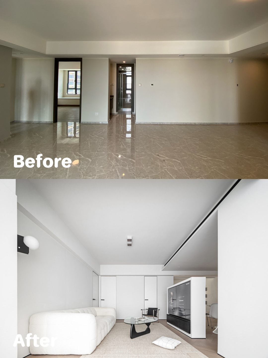

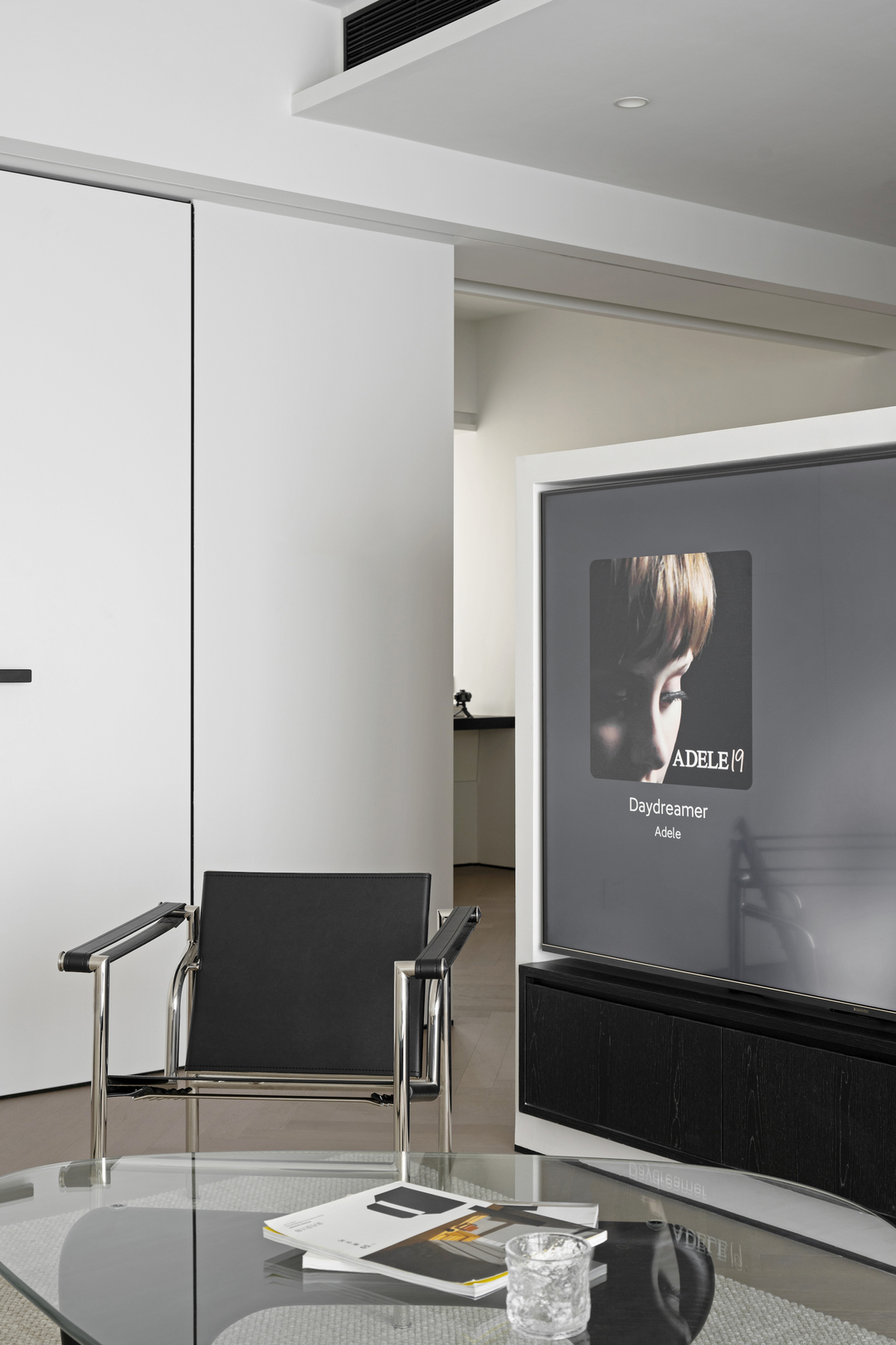

· 客厅
穿过走廊和电视墙,来到了客厅部分。
无需做过多的修饰,让空间变大、变简洁、变舒适,好好让屋主在这里享受音乐、电影与游戏。
客厅增加了部分阳台区域后,整体宽度从原本的4.4m增至6m,有了更宽阔的活动空间,采光也有了提升。
刻意不增加太多的吊顶部分,为空间留出层次与透气感。加长风口勾勒空间结构,平衡画面与视觉效果。

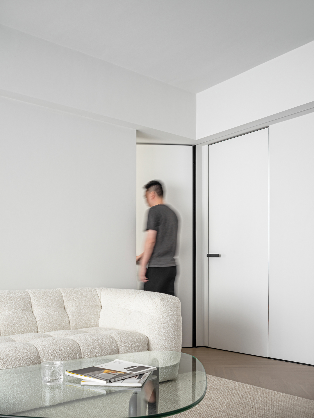

房间门都改用极简隐形门,弱化区域界限感,为观感加分。
除了电视柜,临窗位置增加收纳柜,块体连接承重墙并巧妙以斜面过渡至沙发背景墙,再以壁灯点缀,点到即止。

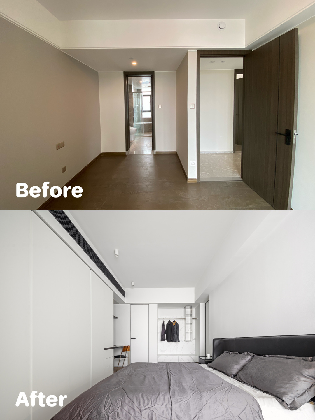

· 卧室
户型改造后的卧室空间更大、布局动线更合理、功能也更强大。
房门的外移所增加的1㎡,不仅让房门有了更合理的位置(原本开门即对床),也让内部空间更从容。包括从儿童房挪过来的小小空间,被定义为挂衣区,大大方便了屋主的日常使用:隔夜衣、或是翌日所穿的衣裳,有了暂存的栖息地。
1.8m的双人床也能容纳下,女屋主独拥的梳妆台轻松拿捏,还保证了一定的衣柜体量。
纳入一部分阳台区域无疑是最正确的选择,整面玻璃更能直接将阳光拥入户内,放置毛毛虫单椅,整屋最惬意放松的角落非此处莫属。使用日夜帘能柔和空间氛围之余,更有助于保证睡眠质量。
一边舍弃成品床头柜,现场定制挑空置物架,搭配精致的小吊灯,营造更轻盈利索的观感。
特意打造弧形吊顶,拉高空间比例,让这个小小的私密角落更舒适且更具趣味性。

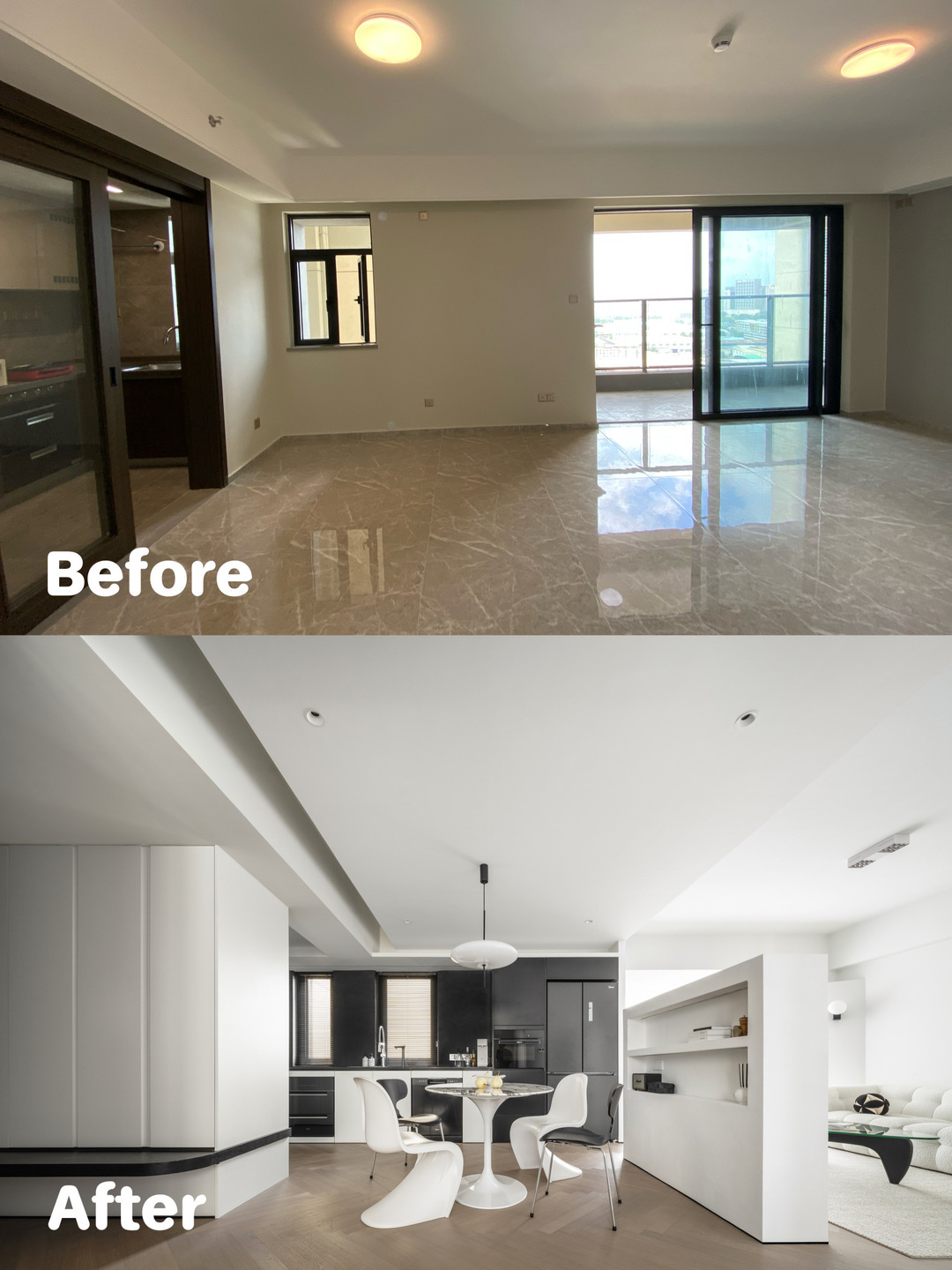

· 改造前后
