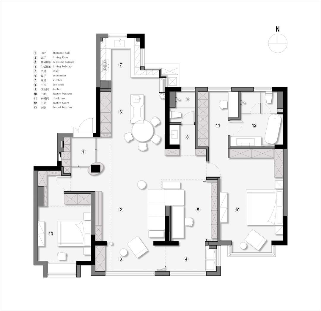

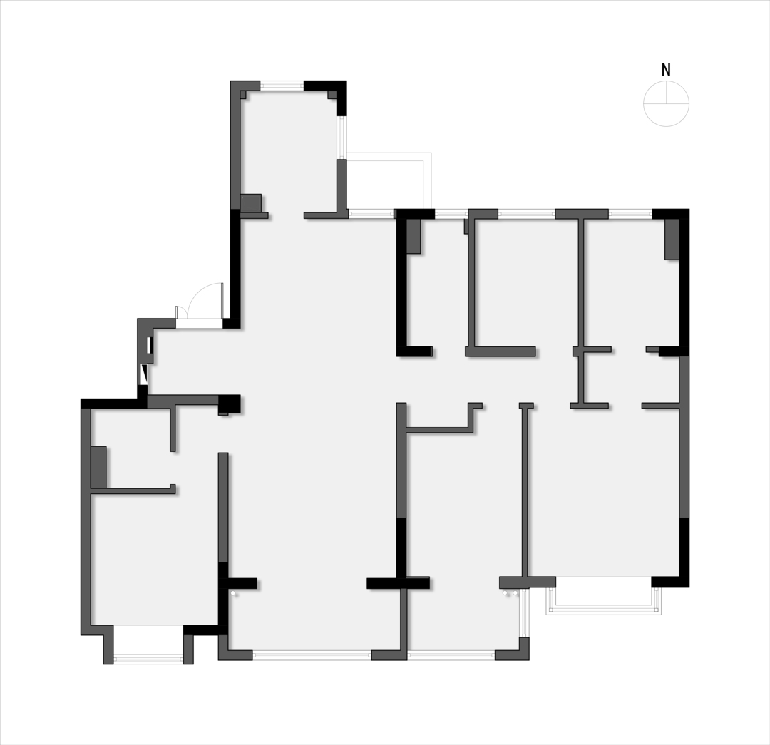

· 户型图
这是一套182平四房三卫的户型
1⃣️入户玄关较小且无采光,对于大平层来说,体验感略差;
2⃣️三房朝南,两间房都带有独立卫生间,主卫正对着床,体验感较差,还有一房朝北,面积比较小;
3⃣️客餐厅与厨房南北纵向布局,厨房面积较小且封闭,公区仅依靠南面阳台进行采光,不能实现南北通透,缺乏开阔感。
✨对于门厅的处理,我们内退了次卧(13)部分空间,将原本部分卫生间的空间给到了门厅,纵向拉伸了门厅的长度,并利用此处的承重梁做了一处洄游动线。
✨根据业主的需求,仅保留两房,将次卧(5)打通做开放式书房,同时打通阳台,并形成洄游动线。
✨拆除厨房墙体做开放式,并连接餐厅电器柜,形成功能强大且整洁的块面。
✨餐厅岛台结合圆桌,满足业主多元化的居家需求,用以补充厨房功能,同时也可以形成小型的聚会场所。
✨将主卧和北次卧合成一个大套间,涵盖睡眠、衣帽、盥洗等功能。改变主卫的进入方向,从原北次卧(11)进入并借用部分空间,做到拥有双台盆、独立淋浴间、独立马桶间和浴缸的宽敞主卫。先前的主卫干区台盆则做成了L型衣帽间,再加上(11)区域的整排收纳柜,满足了两位业主的所有衣物摆放。��������

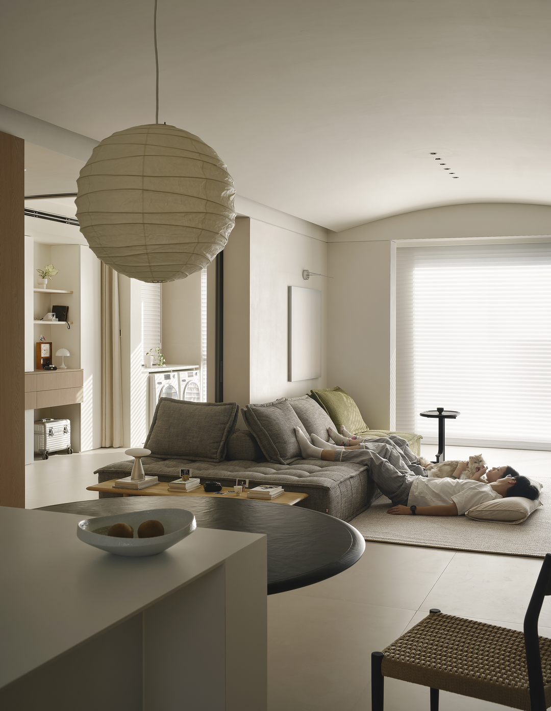

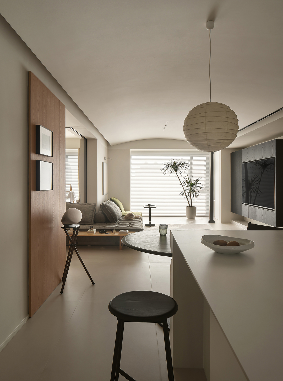

横向排开的开放式布局,形成自由流畅的动线,带来惬意和放松的效果。餐厅区域增设岛台与圆桌联结,咬合之处用了岩板热弯工艺,首先要把圆桌确定下来,桌面的厚度会影响到岛台的开口大小,同时我们要确定岩板的厚度,然后铺贴完之后,它剩下的尺寸还能不能够放下这个台面的咬合。
岛台下方做了一个斜切设计,让用餐者无论是落座还是起身都行动自如,这些细节皆突出了精致的用餐感受,吧台是给男女业主作为一个简餐使用。
中厨于内,西厨于外,餐厨系统自成一体,严丝合缝地将冰箱、蒸烤箱等设备嵌入,确保了烹饪时的动线流畅,赋予简洁的空间画面。

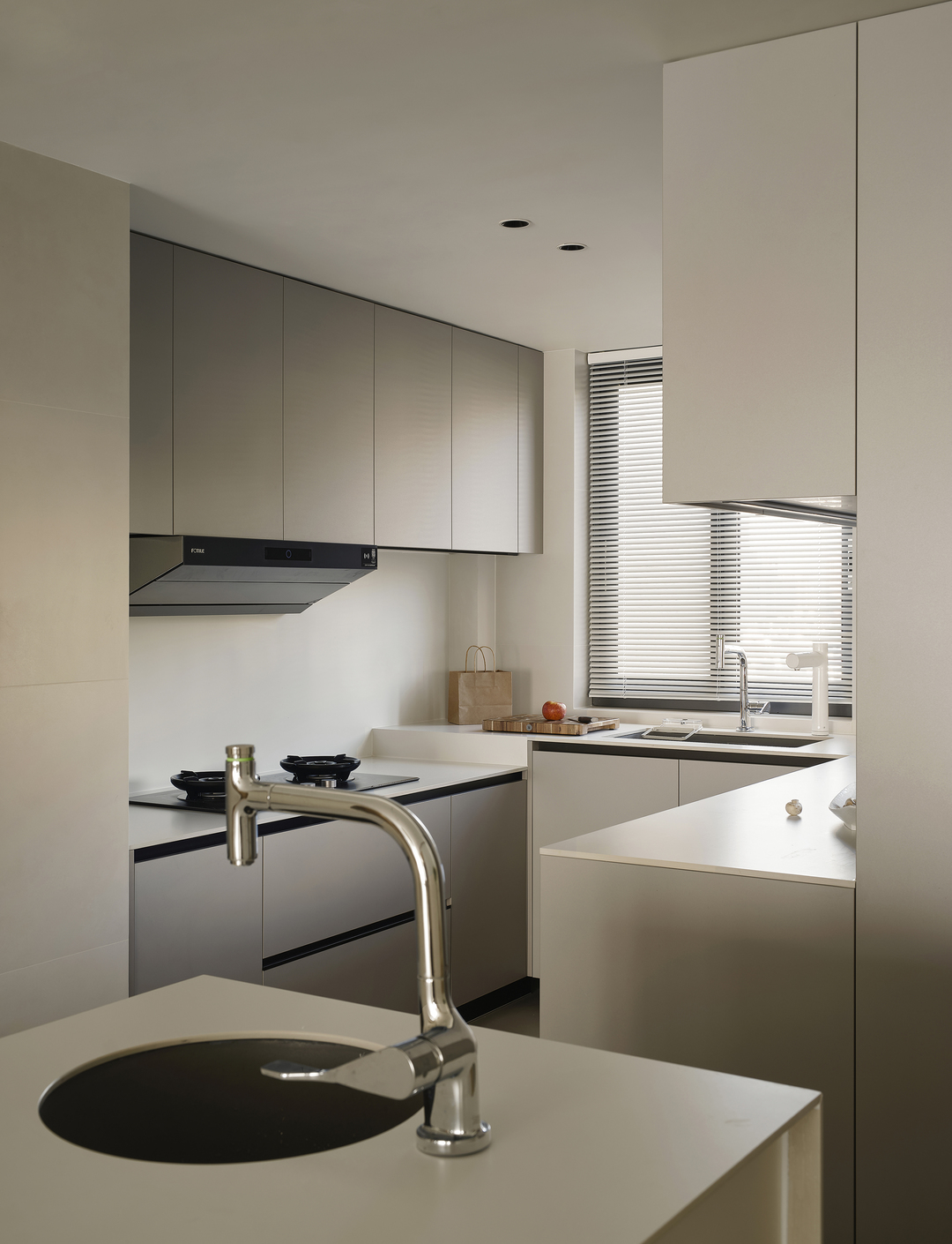

· 厨房
厨房与餐厅之间的上方有一个折叠门的轨道,折叠门就藏在柜体之内,可随意切换烹饪模式,为一日三餐增添了更多美好。
厨房台面也是做了高低台,根据业主的身高也是稍微做的高了一些,开放格的后方则是一个设备柜。

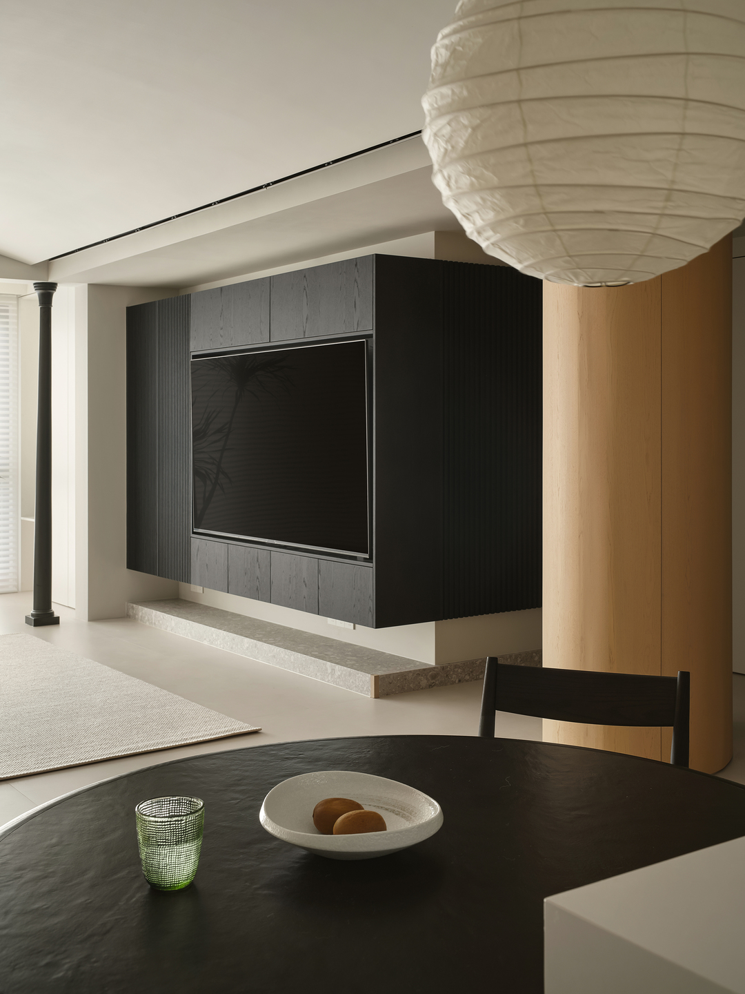

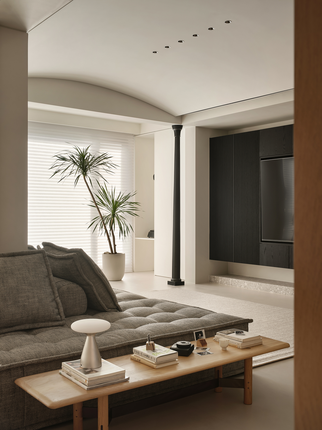

我们“偷”了客厅背景的部分空间后,背景墙的宽度有所压缩,但是我们希望它的材质能顺延到侧面的墙面,然后让这面墙不再是一个面的关系而是一个体块的感觉。
同时我们的柜子是做了悬浮的状态,放了一个85寸的电视,电视的中心与沙发相对应,下方的柜体也不是抽屉而是柜门,放置设备的线,柜体底部还开了孔,线可以直接通过柜体连到下面的插座,减少我们中间段的一个线路暴露。
客厅的落地窗和洒入的阳光,创造了一个通透明亮的舒适环境,顶部的拱形造型使空间呈现出轻盈流畅的感觉。电视背景恰当的比例和干净的层次带来和谐的愉悦感,与可变化的沙发形成更具有想象力的生活憧憬。
通过改色,使空间更迭一种新的秩序,从电器柜开始到置物架、入户门、玄关柜,再到电视背景墙面、顶面最后返到出风口,建立了同一底色的大框架结构,安宁静谧,纯粹干净。
有了罗马柱的加持,视觉上平衡了由吊顶外延所带来的重心偏移。

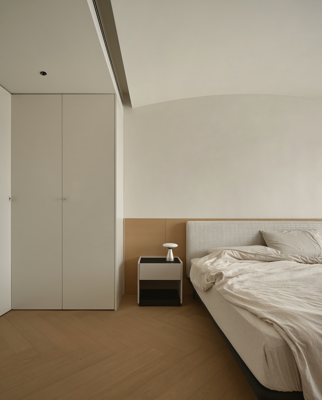

· 卧室
原先这个户型卫生间的门是正对着我们的床,我们把卫生间的门给调转位置,同时它也有这个条件。然后把中间朝北的次卧给了一部分到卫生间。
把L型的衣柜、空调位置还有吊顶做了一个整合,睡眠区域与收纳区域做了一个很清晰的分割。
我们现在的收纳分了两个地方,一个是北面一整排的衣帽柜,还有一个就是我们把圆的卫生间的门洞给封起来后,做了一部分的墙体内退,然后把这一整面做了L型的衣柜,那两部分的收纳足以满足业主的衣物放置。

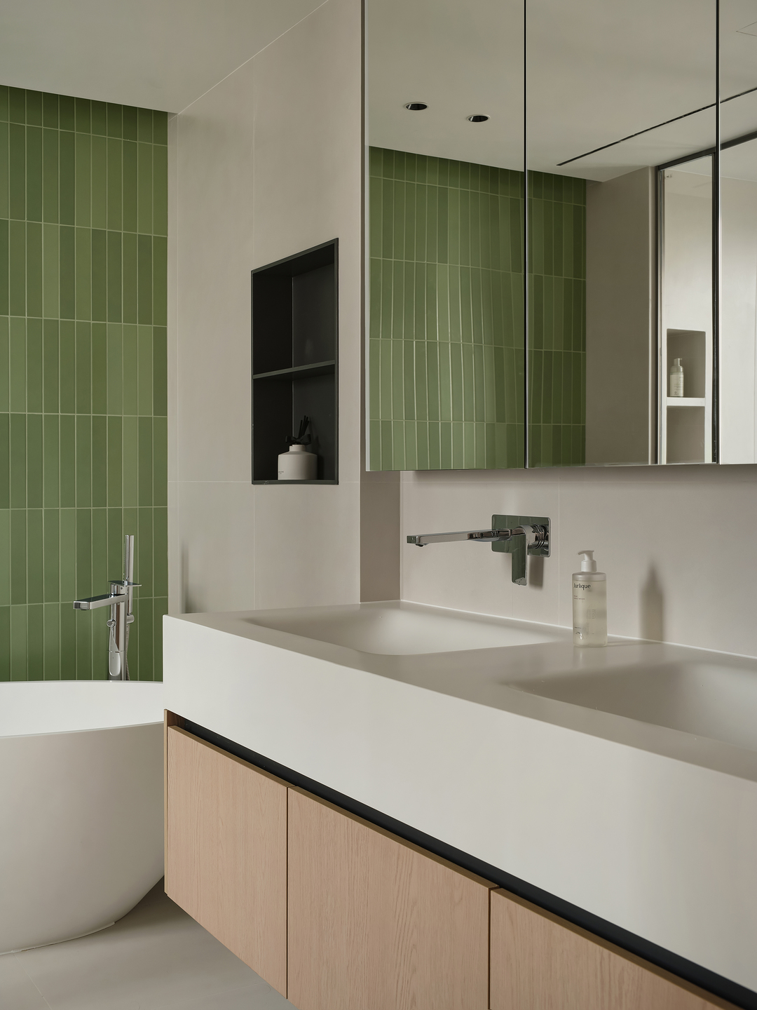

· 卫生间
主卫一进来便给人一种清爽的感觉,因为铺面而来的是一面用了不同明度的绿色手工砖,哑光质感,并做了同色系的美缝。
台面用来岩板热弯的一种工艺,没有拼缝,打扫起来无死角,把三扇镜子的分割线,放在了中间位置,每个人在使用龙头或者护肤时所看到的都是一面完整的镜子。冲淋区和马桶区采用分段式,各自使用互不影响。
